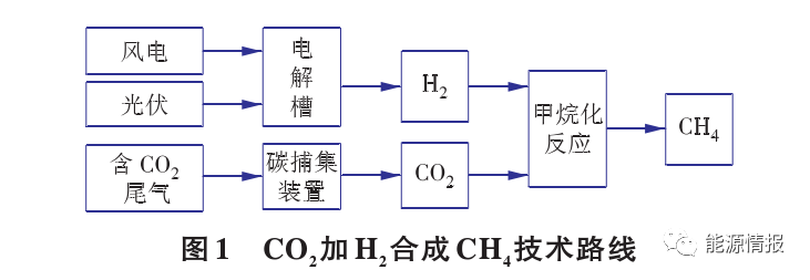

1、合成CH4的物質(zhì)來源
H2是將電能轉(zhuǎn)化為可燃?xì)怏w過程鏈的第一個可能的最終產(chǎn)物,第2個工藝步驟是甲烷化。H2和CO2通過化學(xué)催化反應(yīng)合成CH4。所以合成CH4的2個重要原料是H2源和CO2源,如圖1所示。

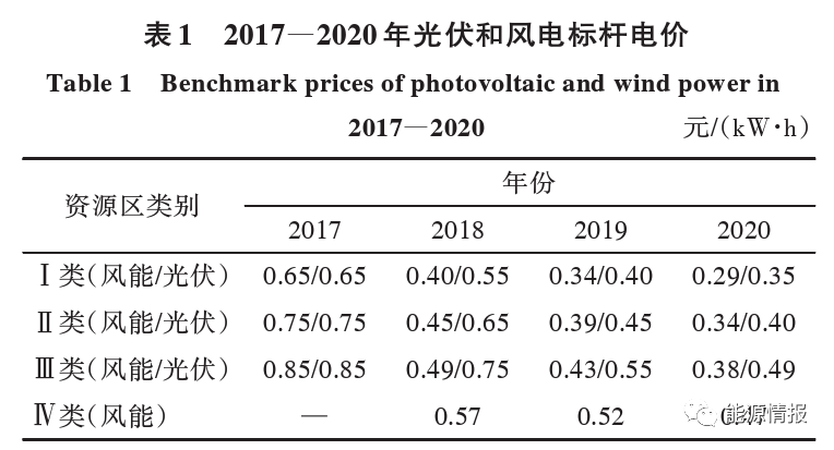

H2源是利用可再生能源產(chǎn)生的電能將H2O分解成H2和O2。風(fēng)能制H2已經(jīng)是成熟技術(shù),在國內(nèi)已有產(chǎn)業(yè)化的裝置;光伏制H2雖然沒有產(chǎn)業(yè)化,但是其全過程都是成熟技術(shù),所以制約可再生能源制H2發(fā)展的主要因素是其經(jīng)濟(jì)性。
國內(nèi)煤制H2的成本是1.00元/m3,按照風(fēng)能標(biāo)桿電價折合風(fēng)電制H2的成本為3.06元/m3,光伏發(fā)電制H2按照標(biāo)桿上網(wǎng)電價Ⅰ類資源區(qū)價格,其他地區(qū)的標(biāo)桿電價更高,按照電耗、電耗成本和折舊成本計算,電解水的總成本是4.50元/m3,可見風(fēng)電制H2和光伏制H2和傳統(tǒng)方式相比成本仍然過高。
干貨 | 一文了解CO2加氫合成甲烷經(jīng)濟(jì)性
表1為2017―2020年光伏發(fā)電和風(fēng)力發(fā)電的上網(wǎng)電價變化,由表1可見,光伏發(fā)電和風(fēng)能發(fā)電的上網(wǎng)電價持續(xù)走低,并且目前很多地區(qū)出現(xiàn)棄風(fēng)、棄光現(xiàn)象。如果考慮到棄風(fēng)、棄光的電價大大低于標(biāo)桿上網(wǎng)電價,如降低至0.05元/(kW?h),那么風(fēng)電和光伏制H2成本可控制到1.50元/m3,可再生能源制H2才可能具有競爭力。

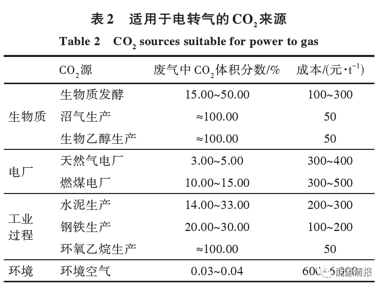

1.2 CO2
在電轉(zhuǎn)氣工藝鏈的第2個物質(zhì)轉(zhuǎn)化步驟中,H2與CO2通過化學(xué)反應(yīng)生成CH4。然而,第2反應(yīng)物通常包含在一些氣體混合物中,這些氣體混合物可被處理成富含CO2的氣體。用于電轉(zhuǎn)氣的CO2可以從生物質(zhì)工廠、火電廠、工業(yè)過程和環(huán)境空氣中獲得。能源和工業(yè)部門排放的CO2占全球排放量的1/3以上,最主要的CO2來源是水泥生產(chǎn)、鋼鐵工業(yè)和化學(xué)過程。在這些過程中,CO2是作為副產(chǎn)物產(chǎn)生的,如環(huán)氧乙烷生產(chǎn)過程。近幾十年來,有幾項研究探討了從環(huán)境空氣中提取CO2的技術(shù),這些技術(shù)的優(yōu)點是不需要將CO2輸送到電轉(zhuǎn)氣工廠。然而,由于環(huán)境空氣中CO2的體積分?jǐn)?shù)非常低,導(dǎo)致成本非常高。
表2列出了不同CO2來源及成本,可見從這些行業(yè)提取CO2在技術(shù)上是可行的,不同的CO2來源,捕集成本差異較大,從50元/t到6000元/t不等。其經(jīng)濟(jì)性取決于廢氣中CO2體積分?jǐn)?shù),體積分?jǐn)?shù)越高分離過程越經(jīng)濟(jì)。隨著新型高效吸收劑、新吸收技術(shù)的開發(fā)及國家層面制定的碳排放稅和碳排放交易體系,可顯著降低CO2捕集成本。
