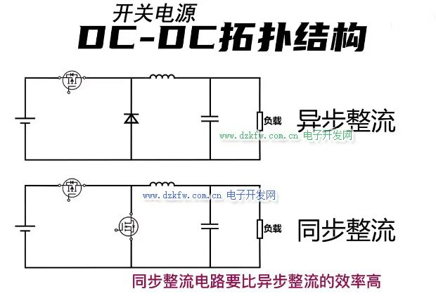

1、非同步

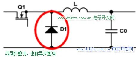

以BUCK電路為例,若電路中只有一個(gè)MOS管(功率管),而在續(xù)流回路中采用的是整流二極管(二極管具有單向?qū)щ娦裕恍枰饧与娐房刂破渫〝啵?,則該電路就是非同步的,因?yàn)樗挥幸粋€(gè) mos管(或者說開關(guān)管)需要用電路控制,續(xù)流二極管不需要控制電路,也就不用去強(qiáng)調(diào)同步控制二極管(D1),即可以理解為非同步,非同步電路如圖1所示:
干貨!開關(guān)電源中同步整流和非同步整流詳解
(圖一)
2、同步

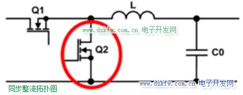

若在電路中續(xù)流回路中使用的也是MOS管(Q2),即上下管都是MOS管,因?yàn)镸OS管本身是需要外控制的元器件,整流過程中必須根據(jù)電源的開關(guān)時(shí)序同步控制Q1與Q2,所以該電路為同步,同步電路如圖2所示:
(圖二)
同步是采用通態(tài)電阻極低的功率 MOS管,來取代整流二極管以降低整流損耗的一項(xiàng)新技術(shù);它能大大提高 DC/DC 變換器的效率。
功率 MOS管屬于電壓控制型器件,且它在導(dǎo)通時(shí)的伏安特性呈線性關(guān)系。用功率 MOS管做整流器時(shí),要求柵極電壓必須與被整流電壓的相位保持同步才能完成整流功能,故稱之為同步整流。
